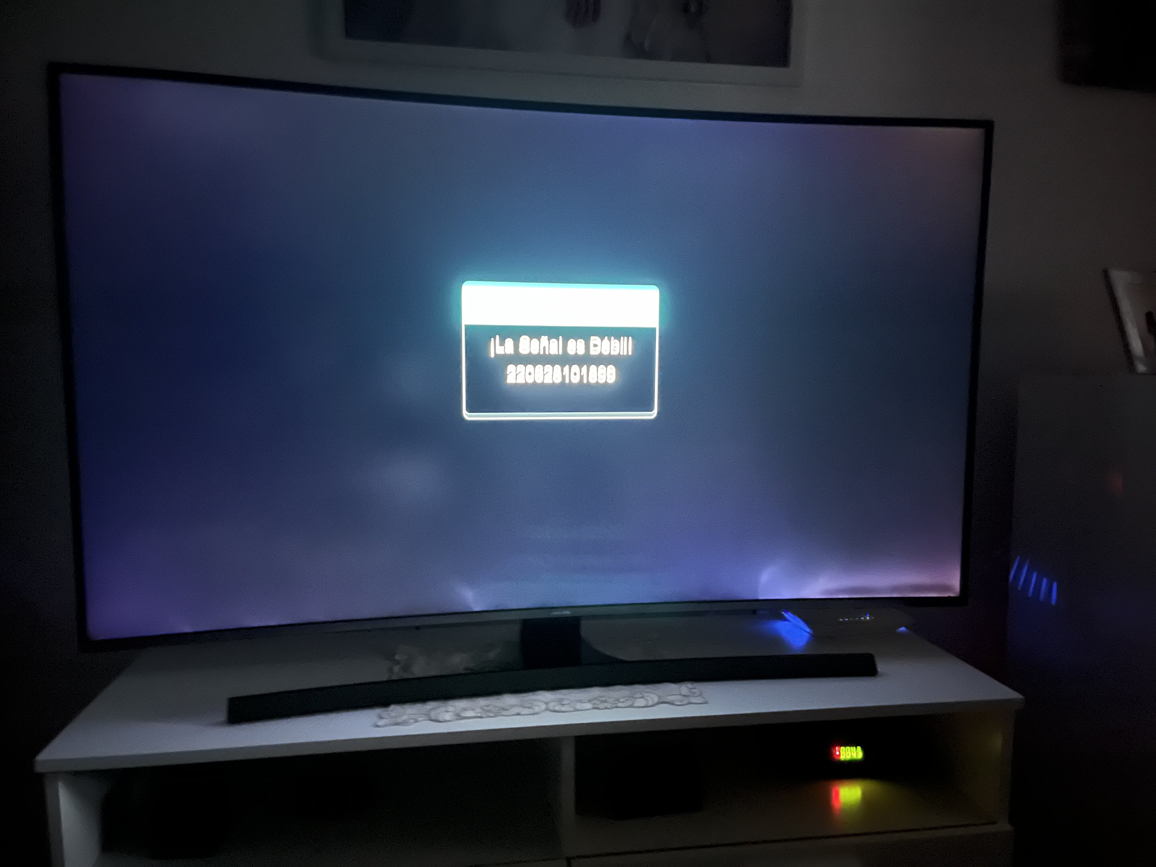

Problemas con Viark: la señal es débil y canal codificado
Puede ser directamente de la parabólica, que por lo que sea se ha movido un poco, o bien el LNB. Yo hace unos meses truve que cambiar la mía porque en las semanas previas estaba perdiendo cada vez más calidad en muchos canales, hasta el punto de que algunos no se veían.
En mi caso porque la parabólica llevaba ya una pila de años instalada (casi 30) y la barra que va del plato al LNB estaba fatal, medio doblada y oxidada, pero si no es el caso, simplemente requiera corregir un poco la orientación. Si tienes un iPhone, la aplicación Buscador de satélites a mi me ayudó bastante. Lo ideal es hacerlo con medidor de señales/buscador de satélites que conectas directamente a la antena, pero si no te quieres gastar el dinero puedes intentarlo con la app que te digo.
En 1/11/2024 a las 16:17, Servulo dijo:
Hola en mi Viark he regulado la parabólica y las canales que veia tienen mejor frecuencia pero las otras continúan poniendo codificado y un numero. No se ya que hacer, solo actualizar la lista de canales y sino ya se no se me ocurre nada el firmware está actualizado también. Si alguien se le ocurre algo? Gracias
Hola
No te preocupes de lo q esta pasando .el servidor del viark despues del Clasico ya lo estan actualizando , o a lo mejor dicho lo estan recuperando .por eso no funcionan todos los canales .y si observamos un poco , funcionan mas los de HD . de otra parte el numero que te sale en los canales codificados es el número de serie del   decodificador Viark ✍
