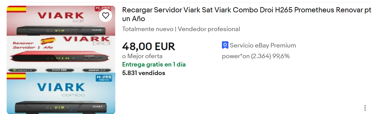

Vas a Ebay: https://www.ebay.es/sch/i.html?_from=R40&_nkw=renovar+viark&_sacat=0
Miras algún vendedor con ya bastantes ventas hechas y porcentaje bastante alto de votos positivos y te pones en contacto con él para que te de los pasos a seguir.
En realidad es tan fácil como ir a configuración para obtener el ID único de tu deco, que es el número que le tienes que dar al vendedor para que, previo pago supongo, te active la renovación por un año. Tu ya no tendrías que hacer nada más, como mucho reiniciar el deco tras la renovación.
