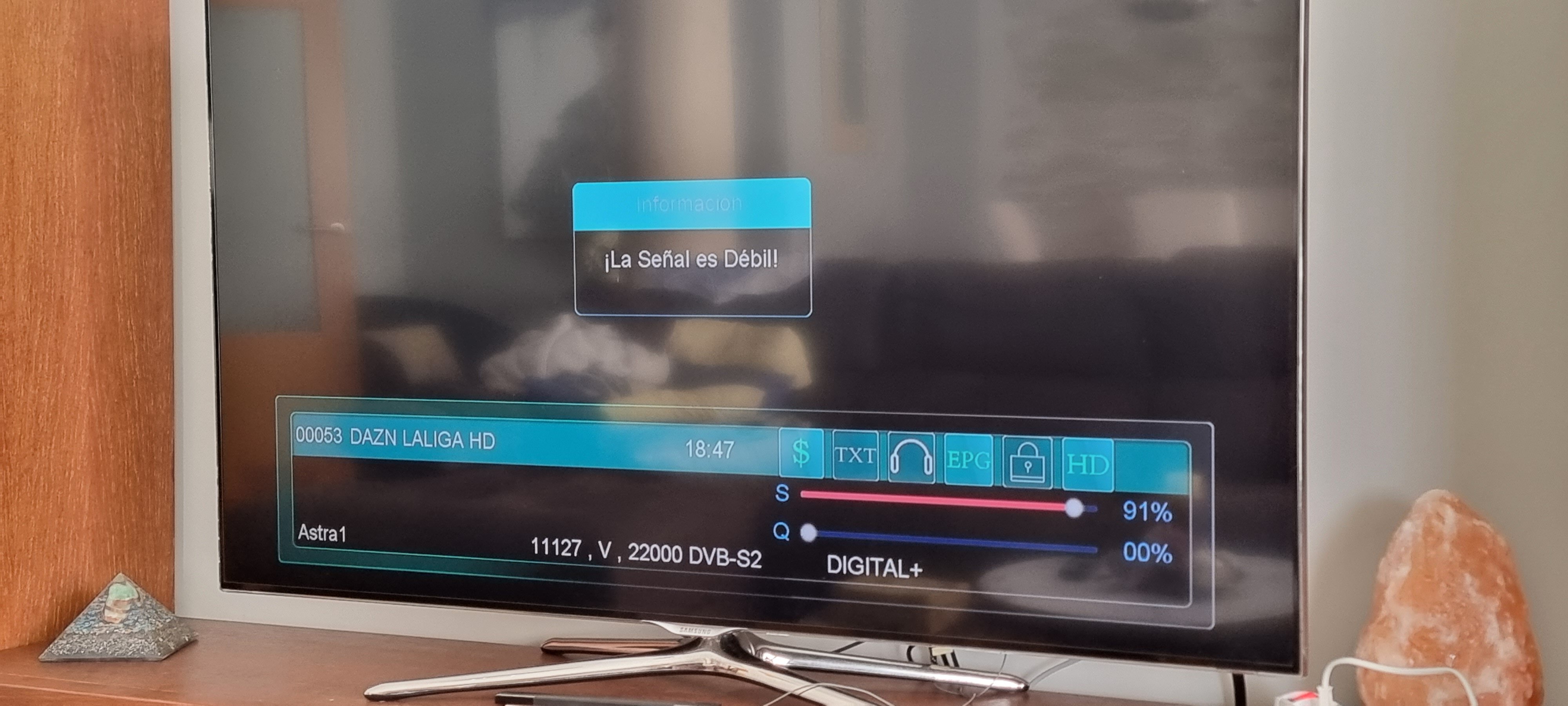

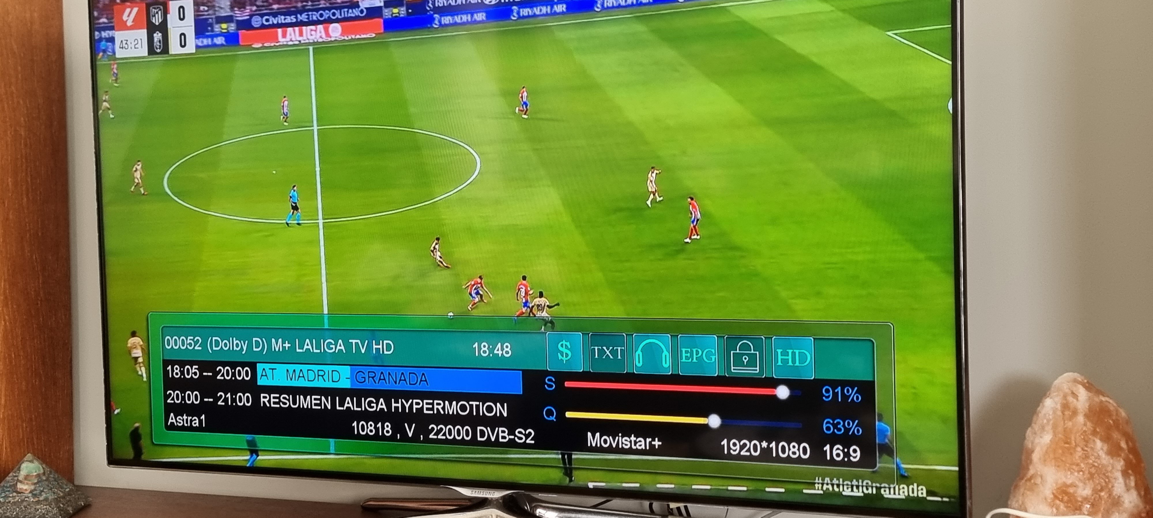

En 15/8/2023 a las 18:58, casgari dijo:
Hola! Muchas gracias Dekuwa por la ayuda. He seguido tus indicaciones pero el resultado es el mismo. Yo creo que debe ser algo del mismo aparato, no se...
La frecuencia 11127 que es dazn la liga HD da igual como lo pongas, si en lista de canales o hagas la búsqueda manual, no hay forma de ver.
Te dejo unas fotos de un canal que no va y de otro que si.
Cualquier cosa que se os ocurra, será bien recibida.
