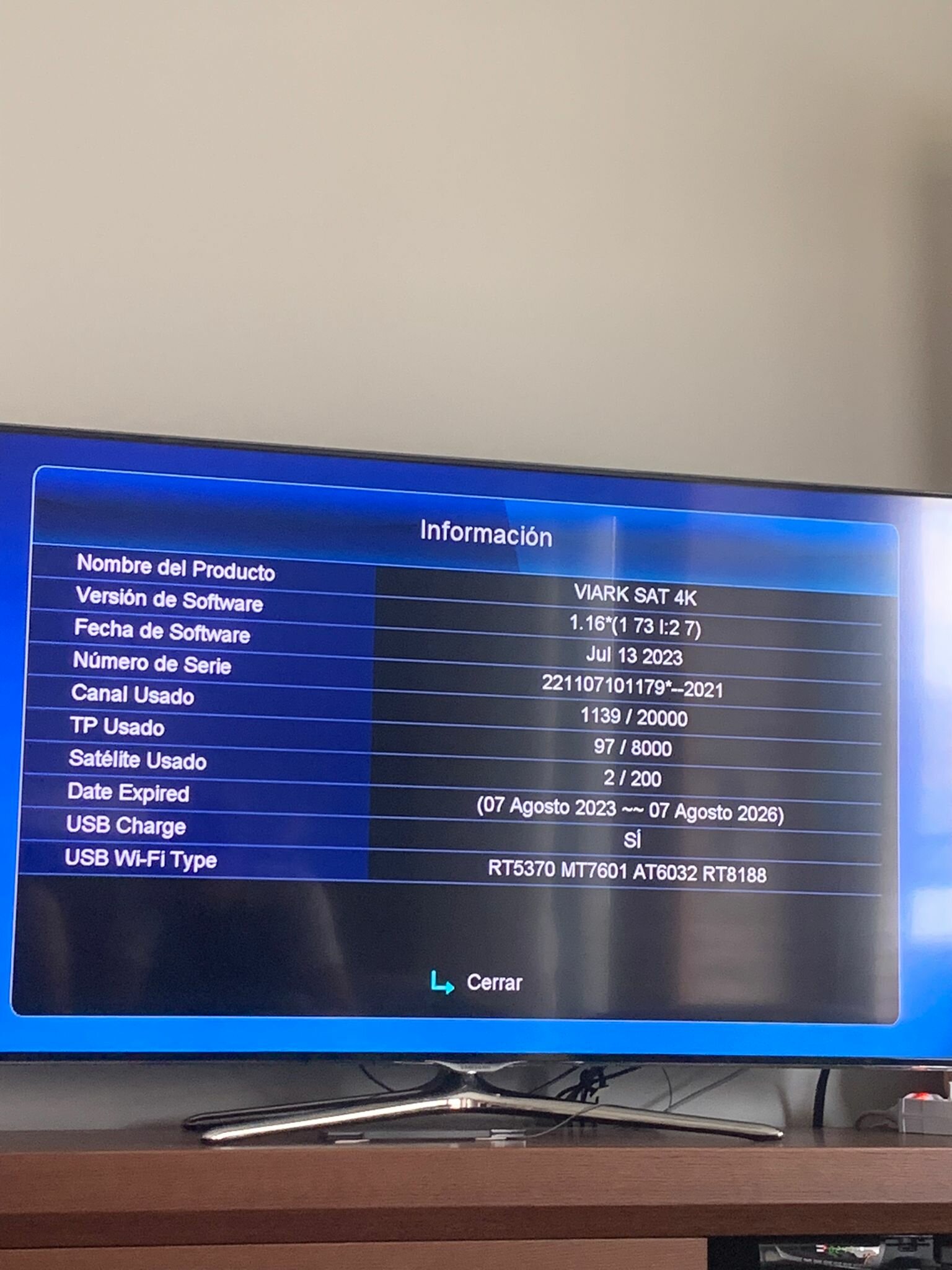

Hola! Muchas gracias Dekuwa por la ayuda. He seguido tus indicaciones pero el resultado es el mismo. Yo creo que debe ser algo del mismo aparato, no se...
La frecuencia 11127 que es dazn la liga HD da igual como lo pongas, si en lista de canales o hagas la búsqueda manual, no hay forma de ver.
Te dejo unas fotos de un canal que no va y de otro que si.
Cualquier cosa que se os ocurra, será bien recibida.
Mil gracias y enhorabuena por vuestro trabajo!!

hace 17 horas, Taqi dijo:
Hola
Una cosa que me parece diferente .en la primera foto pone movistar+ donde hay señal y calidad . y en la segunda sale digital+  y no movistar+ ...??
Otra cosa , Puedes probar con valores de fabrica y hacer una busqueda de canales ✍
Hola!
Bueno no entiendo mucho sobre el funcionamiento de los canales y la diferencia entre Movistar y DAZN, pero puede que cada uno sea diferente y de ahí que no pongan lo mismo.
La opción que propones la he realizado mas de una vez, realizando búsquedas de diferentes tipos (ciega, por satélite, multi, todos los canales, etc) y el resultado es el mismo. Al final de cualquier búsqueda solo me sintoniza un solo canal de Dazn La LigaHD(11127) y otro sin HD y con el mismo numero de canal independientemente del tipo de búsqueda que haya realizado. Señal débil es lo que indica.
Gracias Taqi por la respuesta!
Saludos!
