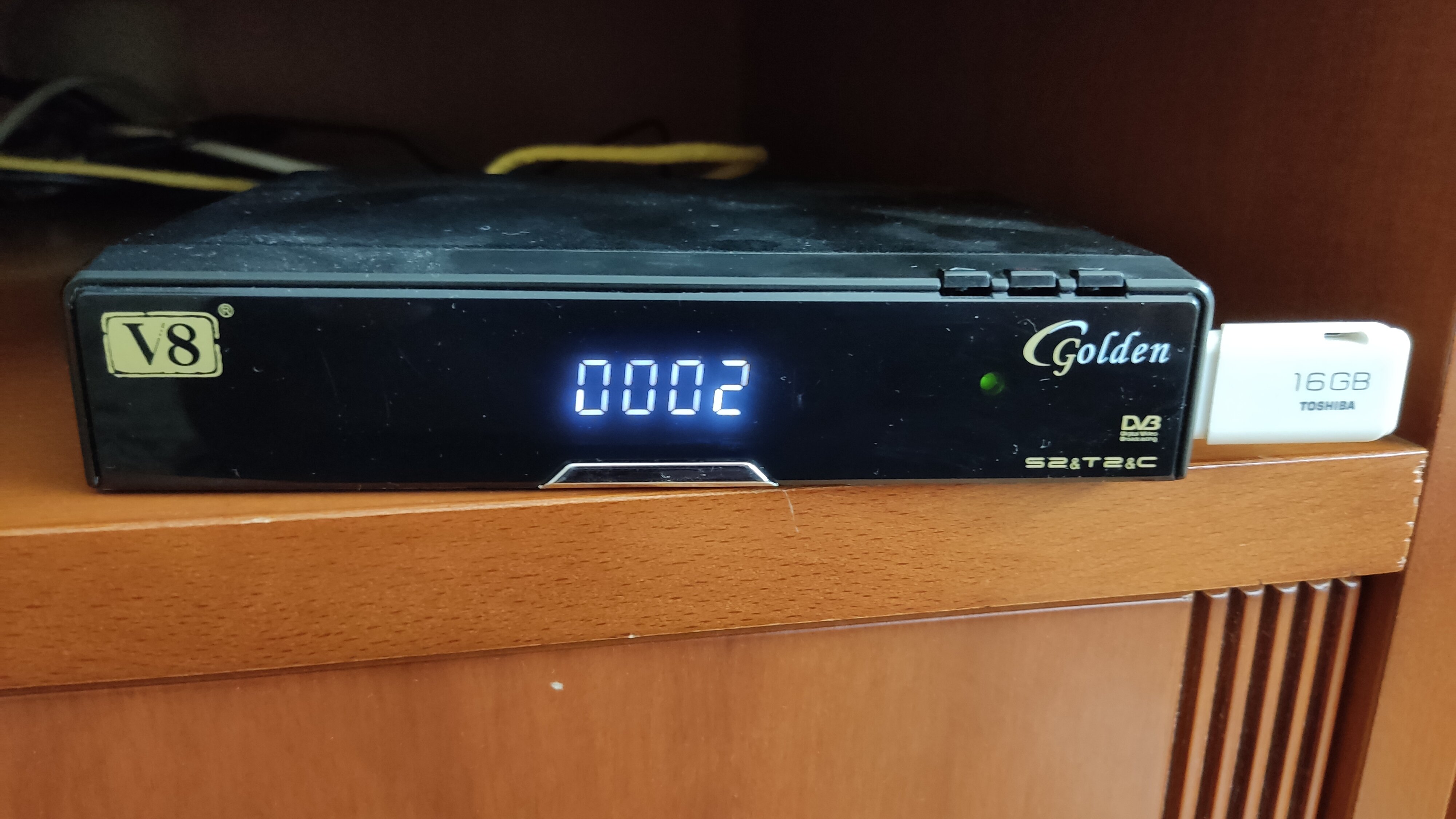

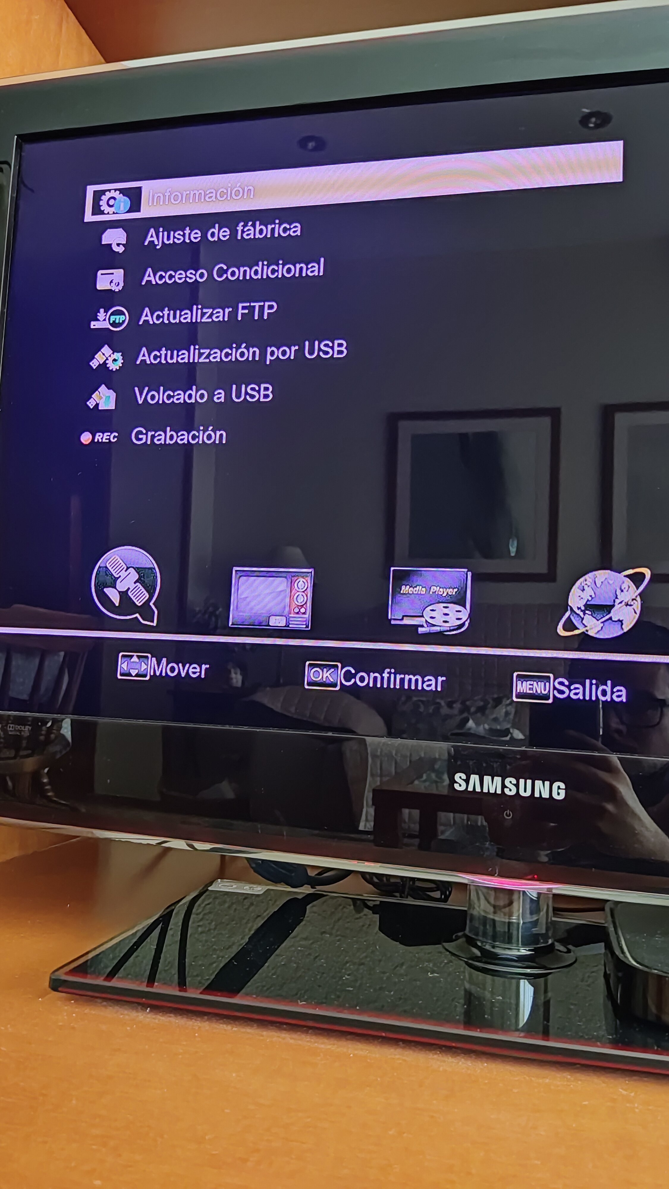

Lluis Publicado 27 de Agosto del 2021 Share Publicado 27 de Agosto del 2021 Buenas tardes, ayer actualice la lista de canales con un pen el decodificador V8 golden, se actualizó pero me pone en todos los canales sin señal. Tengo que poner otra vez una lista más antigua? Gracias Citar Enlace al comentario
Dekuwa Publicado 28 de Agosto del 2021 Share Publicado 28 de Agosto del 2021 Hola! No, seguramente sea porque al meter la lista se te han borrado las CCcam o el sistema que utilizases para desbloquear los canales y lo tienes que volver a meter. Una lista u otra no desbloquea canales, simplemente le dice al deco en que frecuencia están, el desbloqueo depende de otros sistemas, como CCcam, TKIS y demás. Citar Enlace al comentario
