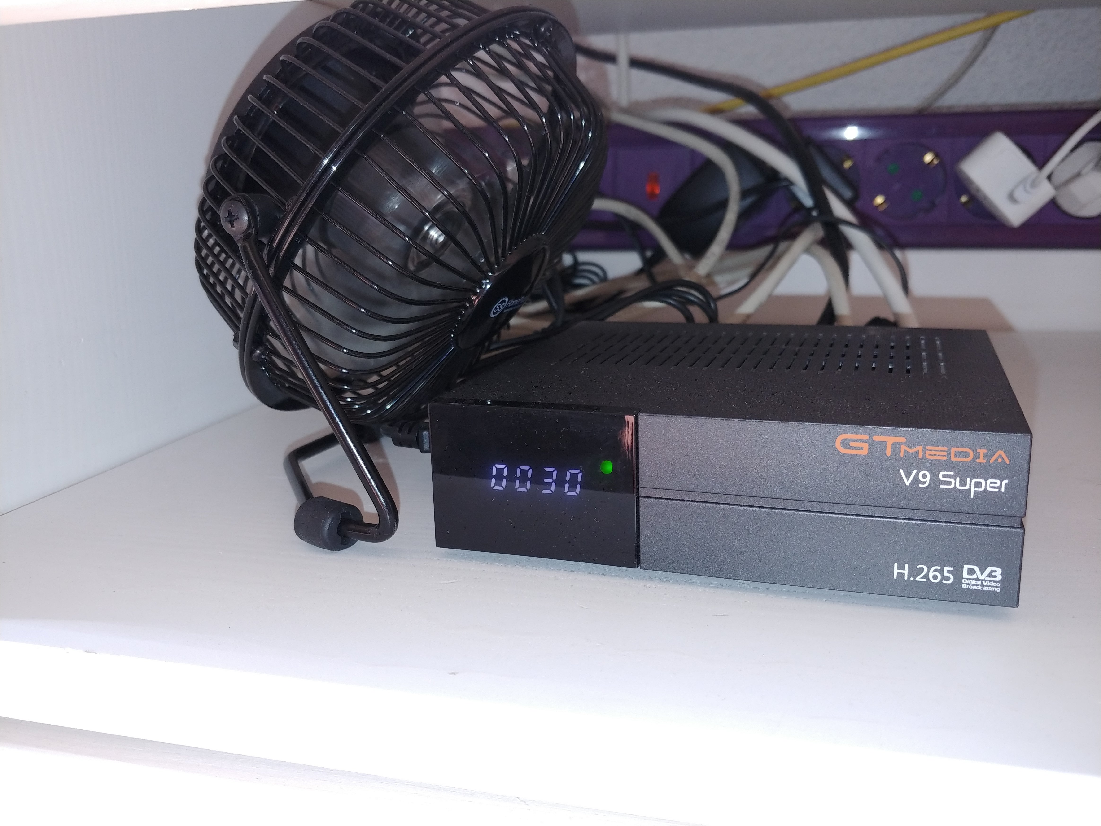

En el GTMedia v9 Super se me corta mucho la imagen
A mi ahora desde que empezó el CALOR del verano, se me cortaba mucho la imagen cuando veía algún canal o algunas veces se bloqueaba el **deco** y tenia que desconectar y volver a conectar a la corriente eléctrica para reiniciarlo y volver a ver la tv, y cada vez que lo hacia notaba el **deco** muy caliente, por lo que decidí comprar un pequeño ventilador de USB y lo puse al lado del **deco** conectado en su propio usb y ahora me va genial, nada de cortes ni de bloqueos.
Doy por hecho que al no traer ningún ventilador interno por sus pequeñas dimensiones se puede producir este bloqueo y corte de imagen, para refrescarlo intentar probarlo, en el **deco** ahora en verano la temperatura interna del mismo puede ser mas elevada de lo normal.

Puf, el problema de la refrigeración en este tipo de dispositivos es alarmante. Yo mismo lo he sufrido recientemente con una PS4 Pro, que si que tiene ventilación, pero no un sistema que permita que todo esté medianamente refrigerado.
Lo del pequeño ventilador es una solución bastante efectiva, pero también tienes que tener cuidado en que no se acumule polvo dentro más allá de eso.
Yo tengo el mismo deco y por ahora no está dando problemas, aunque también es cierto que lo puso poco (algún que otro partido de fútbol) y la mayor parte del tiempo está apagado.
cuando se corta mucho la imagen, puede ser por varios motivos, yo tengo uno, y no lo tengo ventilado, puede ser por tu adsl, mejor por cable que por wifi, cuando se actualiza , es mejor siempre restaurarlo a valores de fabrica, para que se instale el firmware limpio, una vez instalado, volver a restaurarlo a valores de fabrica, y descargar o buscar una lista de canales confeccionada con dicho firmware, si no lo utilizas mejor apagarlo, tener buena señal y calidad , cuanta mas calidad menos cortes, tenerlo siempre actualizado a la ultima versión ,un saludo
