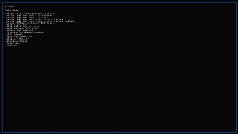

minute_minute es un reemplazo del boot1 de Wii U basado en minute, incluye cosas como inicialización de DRAM y manejo de PRSH.
Arranque automático
El arranque automático se puede configurar en la sección [boot] en minute/minute.ini. Establezca autoboot en el número (empezando por 1) de la entrada del menú que desea que se inicie automáticamente. 0 deshabilitó el arranque automático. Se puede establecer un tiempo de espera con la opción autoboot_timeout (el valor predeterminado es 3).
Si no se insertó una tarjeta SD, minute se cargó desde SLC y existe el directorio slc:/sys/hax/ios_plugins, minute intentará el arranque automático desde SLC (primera opción en minute).
Cuando se produce una recarga de IOSU, minute reiniciará automáticamente la última opción iniciada nuevamente; para deshabilitar este comportamiento, configure autoreload=false en la sección [boot].

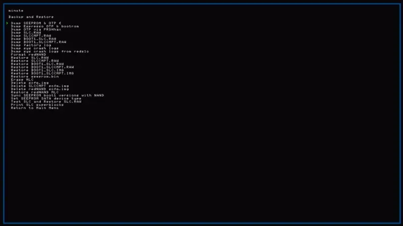

Para preparar una tarjeta SD para su uso con Minute, puede utilizar la opción Formatear redNAND en el menú Copia de seguridad y restauración o particionar la tarjeta SD manualmente en la PC.
Formatear redNAND
La opción Formatear redNAND borrará la partición FAT32 y la volverá a crear más pequeña para dejar lugar para las particiones redNAND. Si ya es lo suficientemente pequeña, no se modificará. Se eliminarán todas las demás particiones y se crearán las tres particiones redNAND y se clonará el contenido de los dispositivos reales en ellas.
