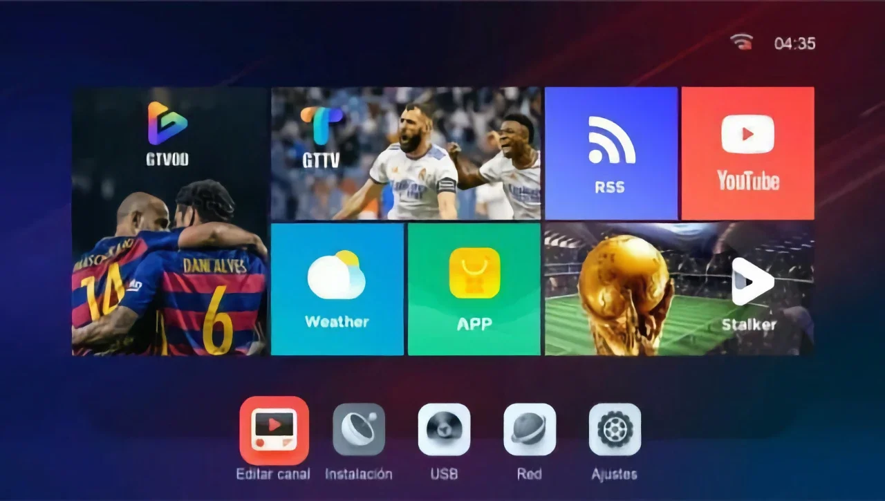

Última versión del firmware Mars, en formato .bin, para el decodificador satélite digital GTMedia V8 UHD.
Este firmware también es oficial de GTMedia, pero cuenta con un nuevo estilo visual y experiencia de usuario, además de resolver un problema que tenían los usuarios españoles para ver los canales de forma estable.

Notas del firmware:
  • Al importar la lista de programas V8x Mars hay que modificar el oscilador local lnb a universal
  • Se puede actualizar para los usuarios de satélite. Si el usuario recibe otras señales, no actualice, espere a la siguiente versión.
  • Si el programa HD no tiene sonido, intente modificar Ajustes->Configuración del sistema->Audio digital->RAW
  • 4:Si el botón de encendido del mando a distancia no puede despertar el deco, por favor, utilice el botón de encendido del deco para reiniciarlo.
Cómo actualizar el GTMedia V8 UHD al firmware Mars:
  • Descargamos la última versión del firmware desde aquí mismo, de forma completamente gratuita.
  • Lo descomprimimos y pasamos el archivo .bin y el backdoor.key al directorio raiz de una memoria USB previamente formateada en FAT32.
  • Conectamos la memoria USB al deco, lo encendemos y nos vamos al menú y a la opción "Actualizar vía USB". Marcamos la opción "All Code" y le damos a actualizar".
  • El proceso seguirá a partir de ahí de forma automática y terminará cuando vuelva del reinicio.

Que novedades incluye la versión V1.11.15916 17.02.2025
  • Actualización de la dirección de actualización online.
  • Mejora de la reproducción de YouTube.
  • Corrección de errores conocidos.
